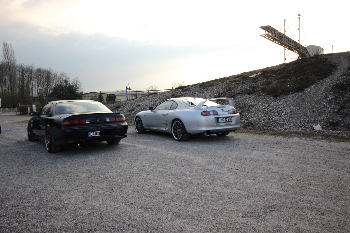

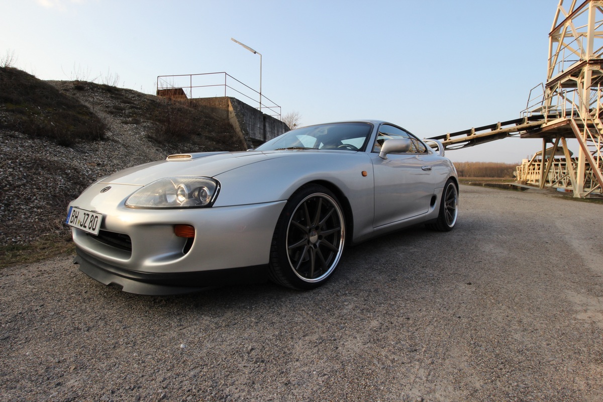

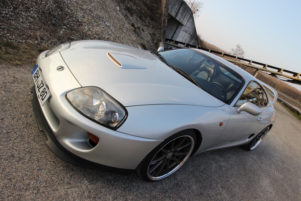

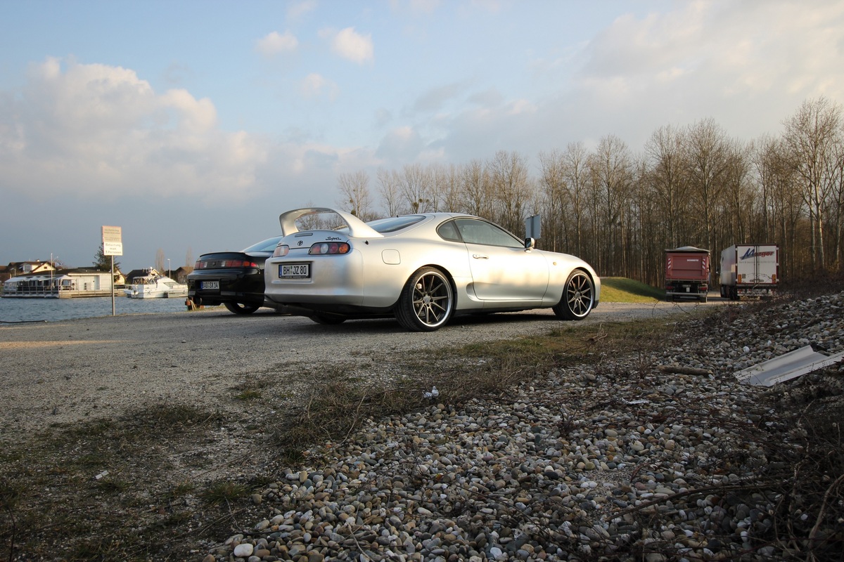

    Hier jetzt nochmal ein paar bilder der guten
    /fileadmin/media/Benutzer-Dateien/Dave2JZ/forenuploads/20160401-IMG_3879.JPG/fileadmin/media/Benutzer-Dateien/Dave2JZ/forenuploads/20160401-IMG_3903.JPG/fileadmin/media/Benutzer-Dateien/Dave2JZ/forenuploads/20160401-IMG_3912.JPG/fileadmin/media/Benutzer-Dateien/Dave2JZ/forenuploads/20160401-IMG_3873.JPG/fileadmin/media/Benutzer-Dateien/Dave2JZ/forenuploads/20160401-IMG_3920.JPG

    BTW: Das auf den Bildern ist aber nicht der "S15" der dein Kollege angeschaut und gekauft hat, oder?

    Trotzdem schicke Lady !

    Sieht wie ne s14,5 aus s14 mit s15 Front ! Rückleuchten sind nämlich s14
    Scarefaze Owner
    Ganz genau....Darum wart das S15 auch eingeklammert:wink:

    Die S14,5 gehört der Freundin des Kollegen mit der S15:grinning:
    Schickes teil mit Rb25 aus dem Skyline.

    Herzlich willkommen im Forum, leider natürlich eine sehr unschöne Vorstellung. :pensive: Den Wagen kennen hier die meisten, der ist unglaublich gepflegt und sauber. Die Felgen stehen ihm. :blush:
