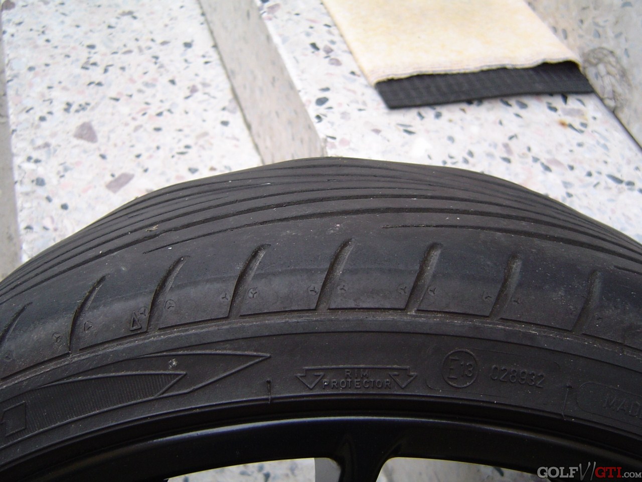

    Zur "Beule", das ist eigentlich keine Beule, sondern ist der Reifen einfach nur tierisch Eckig abgefahren, hänge hier mal ein Bild (nicht von mir) an, womit ich das Problem mal genauer verdeutlichen will.
    Wellenförmig abgefahrene Reifen deuten auf defekten Stoßdämpfer hin

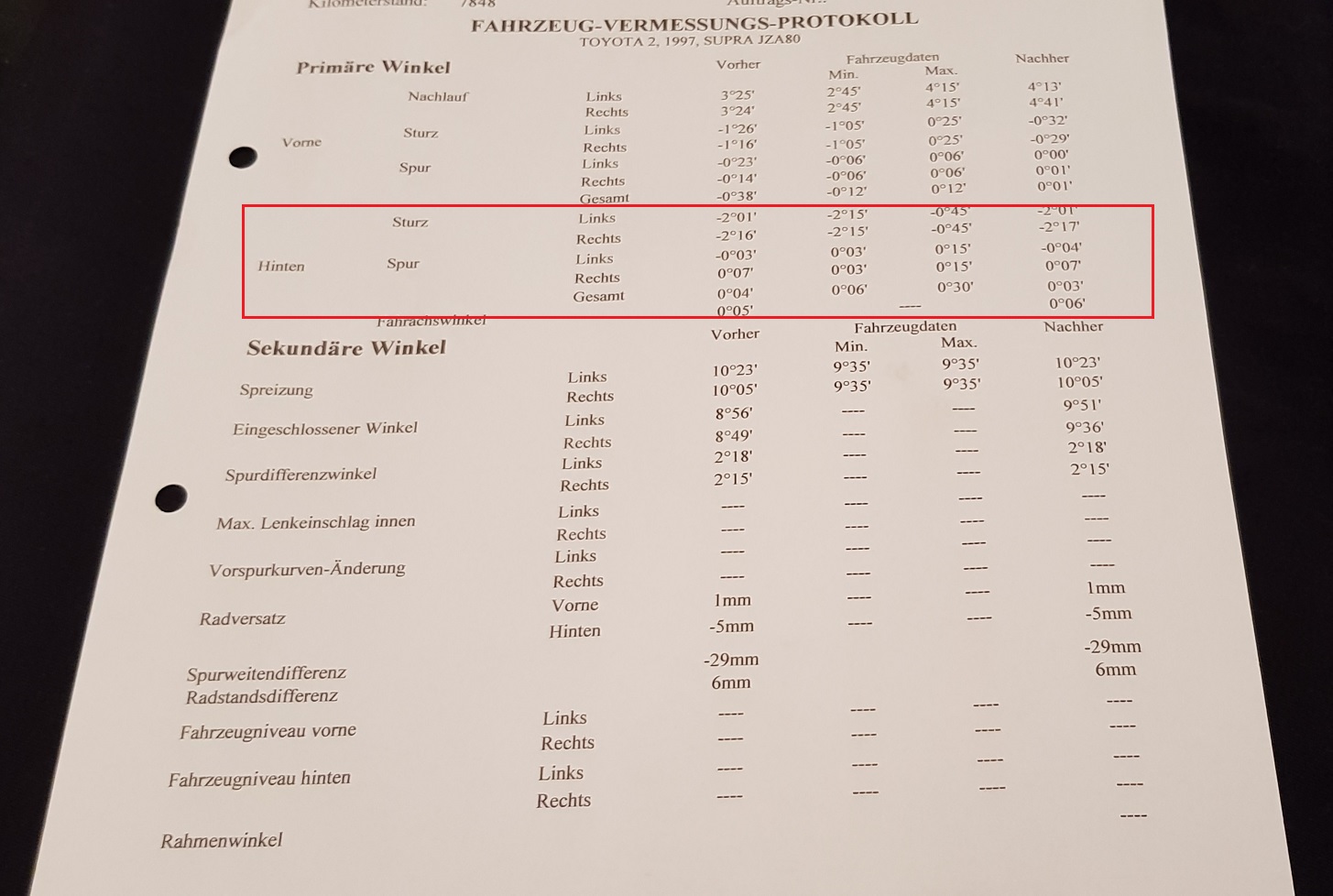

    Also kleines Update.
    War heute beim vermessen. Und "leider" hat man dort nichts gefunden. Die haben wohl ein klein wenig an der VA nach gestellt, aber nichts wildes. Der Meister dort meinte zum verschleißbild beim Reifen, das dieses durchaus gängig ist, vor allem auf der HA weil dort wenig Last ist.
