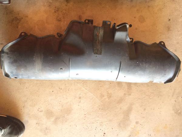

Auch im Originalzustand ist bei der Supra eine Art "Cooling Plate" verbaut. Es sitzt jedoch unterhalt und ist nach oben gebogen. (Siehe Bilder).
/fileadmin/media/Benutzer-Dateien/JackEnox/forenuploads/20160816-5ed5c788-942d-427f-be6b-91428aa9c091_zpsabd788a6.jpg
/fileadmin/media/Benutzer-Dateien/JackEnox/forenuploads/20160816-gfggfg.jpg
Auch hier die Frage, woher wird die Frischluft bezogen, die Motorhaube dichtet ja rundum ab?
Für technische Erläuterungen wäre ich sehr dankbar. Ich möchte ungern durch eine Cooling Plate meine Frischluftversorgung verschlechtern...

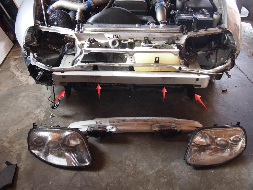

Der Wasserkühler bzw. das Kühlnetz ist oben zum Schlossträger nicht abgedichtet. Dort ist ein Spalt wodurch das mittlere Ansaugrohr Luft ansaugen kann. Man bedenke das sich bei höheren Fahrzeuggeschwindigkeiten die Luft vorm Kühler bzw. auch vorm Stoßfänger quasi anstauen kann und es zu einer Druckerhöhung kommt. Im Luftfilterkasten ist, je nach Last und Drehzahl, ein Unterdruck. Somit ist ein Einströmen gewährleistet.
Mfg.
Tino Driver
Aug 17 '16
Genau das Bild habe ich vergeblich gesucht. Das zeigt wie gut die OEM Lösung ist und stellt die Funktion einer zusätzlichen cooling plate in Frage.
